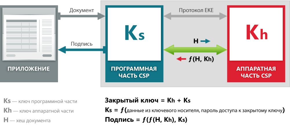

Архитектура ФКН реализует принципиально новый подход к обеспечению безопасного использования ключевой информации, которая хранится на аппаратном носителе.
Кроме формирования электронной подписи и генерации ключей шифрования непосредственно в микропроцессоре, ключевой носитель позволяет эффективно противостоять атакам, связанным с подменой хэш-значения или подписи в канале связи.
Основные преимущества ФКН
  • Исключена возможность подмены подписи в протоколе обмена, электронная подпись вырабатывается по частям: сначала в ключевом носителе, потом окончательно в программной части CSP.
  • Генерация ключей электронной подписи и ключей согласования, а также создание электронной подписи внутри ФКН.
  • Передача хэш-значения по защищенному каналу, исключающему возможность подмены.
  • После создания контейнера ключ пользователя не хранится ни в ключевом контейнере, ни в памяти криптопровайдера, а также не используются в явном виде в криптографических преобразованиях.
  • Усиленная защита данных при передаче по открытому каналу благодаря использованию взаимной аутентификации ключевого носителя и программной составляющей при помощи оригинального протокола на основе процедуры EKE (electronic key exchange). При этом передается не PIN-код, а точка на эллиптической кривой.
