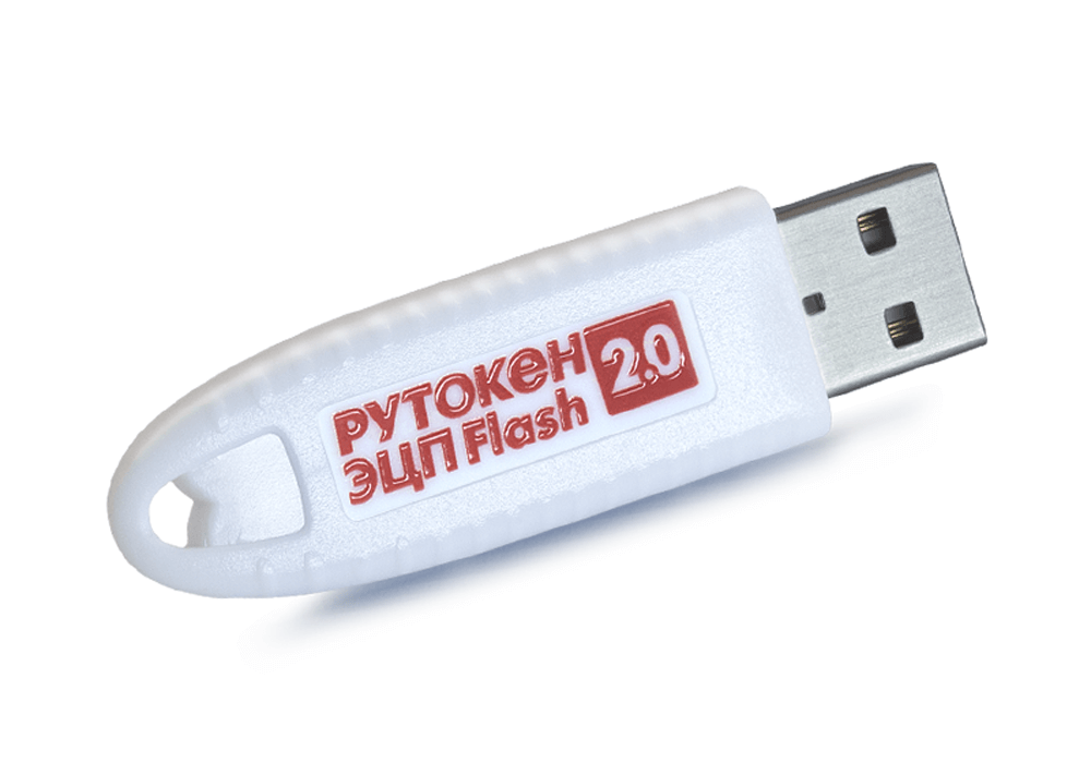

Рутокен ЭЦП 2.0 Flash
Сочетает в себе всю функциональность сертифицированного СКЗИ Рутокен ЭЦП 2.0 с интегрированной управляемой Flash-памятью. Электронный идентификатор предназначен для строгой двухфакторной аутентификации, электронной подписи и шифрования данных на неизвлекаемых ключах.

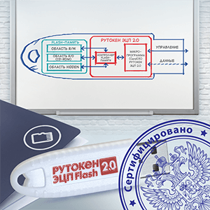

Что такое Рутокен ЭЦП 2.0 Flash
Важной особенностью электронного идентификатора Рутокен ЭЦП 2.0 Flash является наличие управляемой Flash-памяти. Она может быть поделена на разделы, доступ к которым разграничивается с помощью PIN-кодов. Предусмотрена возможность создания скрытых и CD-ROM разделов.
Доступ и управление доступом к Flash-памяти осуществляется непосредственно через микропроцессор токена без использования каких-либо дополнительных электронных компонентов (хабов, контроллеров и т. п. ). Для каждого раздела Flash-диска определяются индивидуальные права доступа на чтение и запись, которые могут быть изменены «на лету» прямо во время работы устройства.
Встроенную Flash-память можно использовать для надежного хранения конфиденциальной информации, дистрибутивов программного обеспечения, автоматического запуска приложений при подключении токена, а также доверенной загрузки операционной системы.
Рутокен ЭЦП 2.0 Flash сочетает в себе всю функциональность сертифицированного средства криптографической защиты информации Рутокен ЭЦП 2.0 с интегрированной управляемой Flash-памятью.
- Безопасность Рутокен ЭЦП 2.0 Flash базируется на сертифицированном ФСБ СКЗИ Рутокен ЭЦП 2.0. Управление разделами Flash-памяти производится при помощи защищенного контроллера Рутокен ЭЦП 2.0 и основано на его внутренних политиках безопасности. Каждый отдельный раздел может быть защищен своим собственным PIN-кодом. Верификация PIN-кодов для доступа к разделам производится сертифицированными алгоритмами, встроенными в Рутокен ЭЦП 2.0.

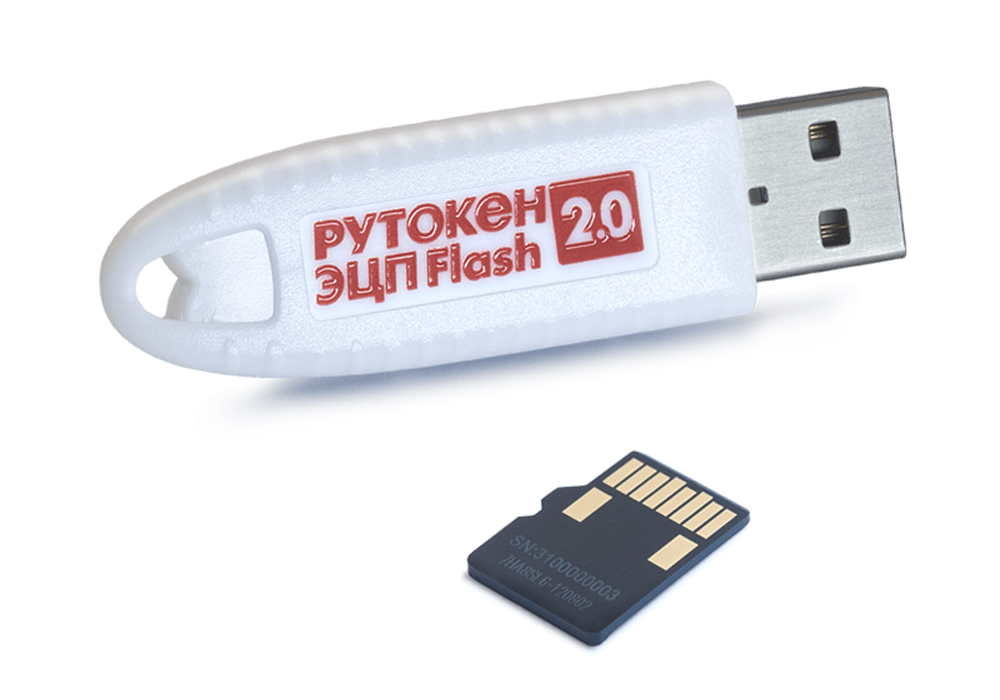

- Flash-память
- Объем 8-64 ГБ.
- Класс 10.
- Скорость чтения: не менее 9,63 МБ/с.
- Скорость записи: не менее 3,80 МБ/с.

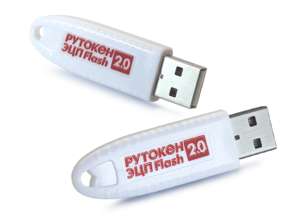

- Общие характеристики
- Microsoft Windows 10/8.1/2019/2016/2012R2/8/2012/7/2008R2/Vista/2008/XP/2003
- GNU/Linux
- Apple macOS/OSX
- EEPROM память 128 КБ.
- Интерфейс USB 1.1 и выше.
- Размеры 58х16х8 мм.
- Масса 6,3г.
