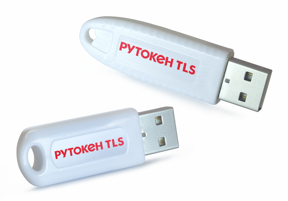

Рутокен TLS — это программно-аппаратный продукт, предназначенный для организации защищенного доступа к web-сервисам и работы с электронной подписью. Рутокен TLS базируется на аппаратной платформе Рутокен ЭЦП 2.0 Flash и работает под управлением интегрированного в USB-токен программного клиента.

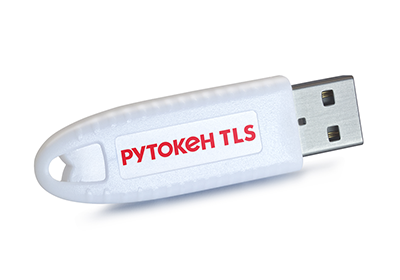

Рутокен TLS серт. ФСБ, стандартный корпус
Модель в классическом полноразмерном корпусе, который может быть выполнен в разнообразной цветовой гамме и на который можно нанести логотип заказчика.

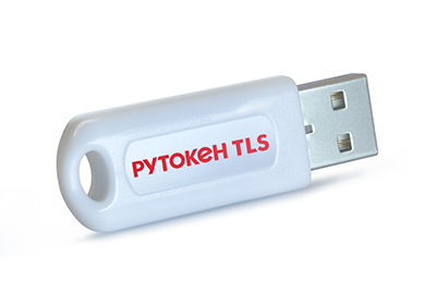

Рутокен TLS серт. ФСБ, укороченный корпус
Модель в новом укороченном корпусе, функционально идентичная модели в стандартном корпусе. Доступны все возможности брендирования.
