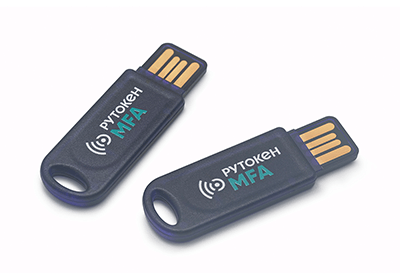

Рутокен MFA
Рутокен MFA – новая линейка пользовательских устройств (токенов) для аутентификации в веб-приложениях, работающих на базе стека технологий FIDO2 (CTAP2). Рутокен MFA является идеологическим наследником Рутокен U2F.
Рутокен MFA выступает в качестве единого средства защиты учетных записей онлайн-сервисов и использует два фактора аутентификации. Первый фактор — владение физическим устройством. Второй — знание PIN-кода.
Устройство оснащено сенсорной кнопкой для подтверждения владения и световой индикацией. Подтверждение физического присутствия пользователя осуществляется нажатием сенсорной кнопки на корпусе.
Чтобы начать работу с устройством, достаточно подключить его к компьютеру. Поддержка реализована средствами современных браузеров и операционных систем. Никаких дополнительных программ устанавливать не требуется.
Устройства Рутокен MFA имеют обратную совместимость с протоколом U2F (CTAP 1). Также токены Рутокен MFA позволяют быстро и безопасно защитить ваши аккаунты в различных сервисах, поддерживающих спецификацию WebAuthn, таких как mail.ru, vk.ru, VK ID, Google, Apple ID, Microsoft.

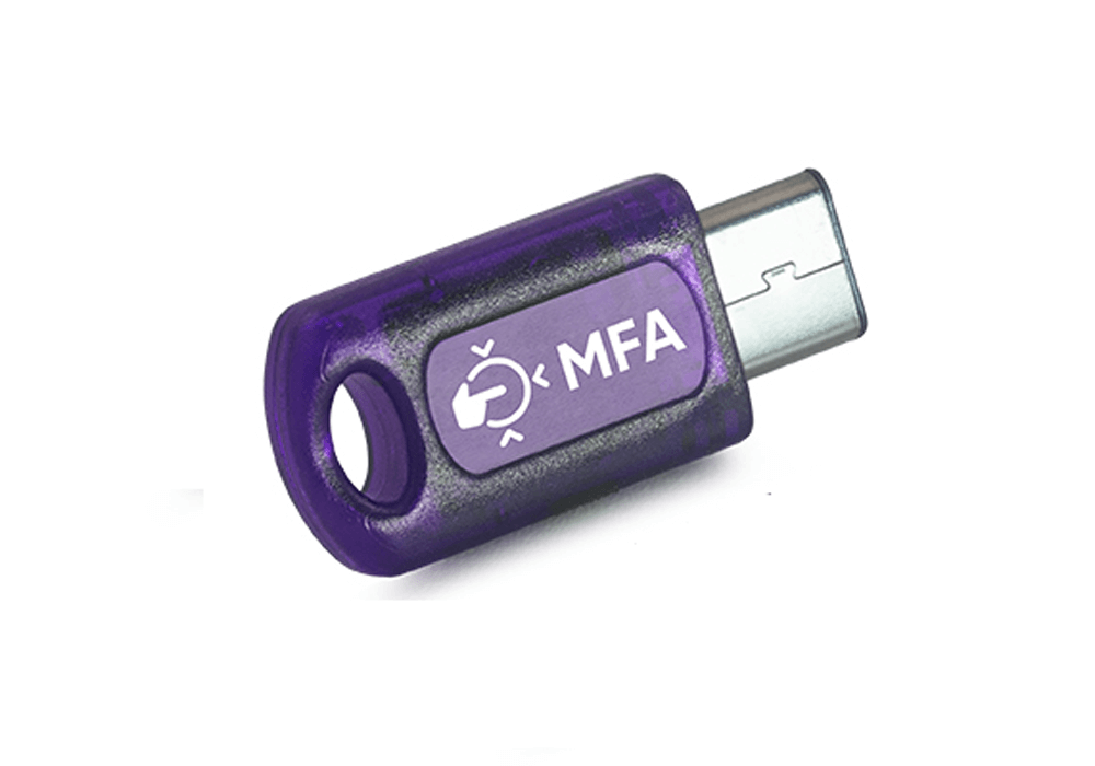

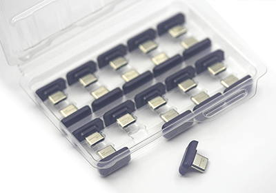

Рутокен MFA C
Рутокен MFA с интерфейсом USB Type-C подходит для использования на разных компьютерах, среди которых десктопы, ноутбуки и мобильные устройства (планшеты и телефоны), включая продукцию компании Apple.

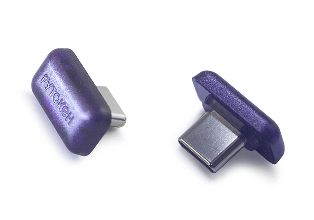

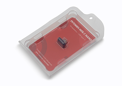

Рутокен MFA C Nano
Рутокен MFA с интерфейсом USB Type-C в ультракомпактном форм-факторе Nano идеально подойдет для постоянного нахождения в USB-порту современного ультрабука или мобильного устройства.

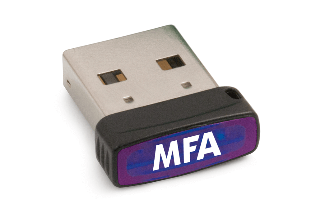

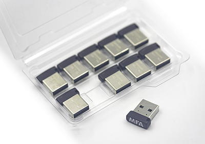

Рутокен MFA Micro
Рутокен MFA в форм-факторе Micro будет удобен для использования на ноутбуке или стационарном компьютере в режиме, когда устройство постоянно занимает один из USB-портов.

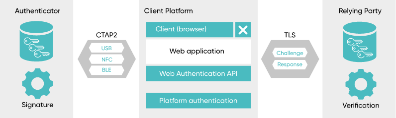

Стек технологий FIDO2 включает в себя два протокола:
Основные компоненты FIDO2:
  • Аутентификатор FIDO2 — ключ безопасности, подключается по интерфейсам USB\BLE\NFC.
  • Клиент FIDO2 — браузер, взаимодействующий с аутентификатором и сервером FIDO2.
  • Сервер FIDO2 — веб-сервер, поддерживающий спецификацию WebAuthn, реализует процедуры регистрации и аутентификации пользователя согласно спецификации
