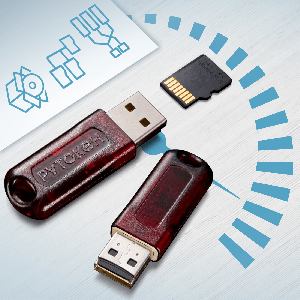

Рутокен ЭЦП 3.0 3220 SD
Модель представляет собой комбинированное устройство, совмещающее активный ключевой носитель Рутокен ЭЦП 3.0 3220 и картридер для модулей памяти формата microSD. Карта памяти вставляется непосредственно в USB-разъем устройства Рутокен и служит для хранения и переноса неконфиденциальной информации. Сертифицирован по требованиям ФСТЭК.

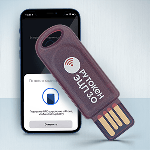

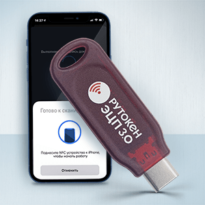

Рутокен ЭЦП 3.0 NFC 3100
USB-токен, поддерживающий работу через два интерфейса: контактный (USB) и бесконтактный (NFC), что позволяет использовать один и тот же набор ключей и сертификатов на компьютере и мобильных устройствах при наличии поддержки в используемом мобильном приложении. Сертифицирован по требованиям ФСБ и ФСТЭК.

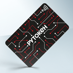

Смарт-карта Рутокен ЭЦП 3.0 NFC 3100
Рутокен ЭЦП 3.0 в форм-факторе смарт-карты с дуальным интерфейсом: контактным (ISO-7816) и бесконтактным (NFC). Совместимость со всем программным обеспечением, которое поддерживает USB-токены Рутокен ЭЦП 3.0. Индивидуальное исполнение, персонализация, изготовление на собственном производстве. Сертифицирован по требованиям ФСБ и ФСТЭК.
Наличие беспроводного канала NFC позволяет получить полноценное рабочее место на телефоне или планшете c Android, iOS или ОС Аврора. Возможность электронной подписи документа будет доступна, даже когда на устройстве нет доступа к мобильной сети или интернету. Чтобы подписать документ достаточно приложить USB-токен к NFC-считывателю мобильного устройства. После этого устройством Рутокен ЭЦП 3.0 NFC будет вычислена электронная подпись на неизвлекаемом ключе. Для реализации этих возможностей используемое мобильное приложение должно поддерживать работу с Рутокен ЭЦП 3.0 NFC.
