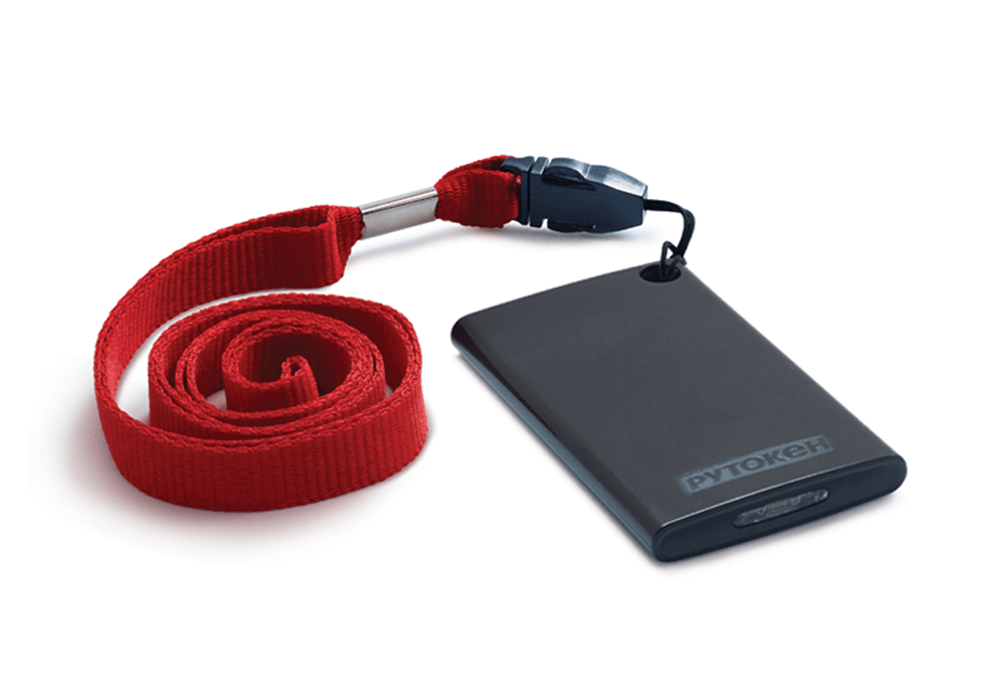

Рутокен ЭЦП Bluetooth
Рутокен ЭЦП Bluetooth — полнофункциональное СКЗИ и средство электронной подписи, предназначенное для использования на платформах iOS и Android. Интерфейс Bluetooth обеспечивает беспроводное подключение к мобильным устройствам. SDK позволяет встраивать поддержку устройства для аутентификации пользователей и электронной подписи в мобильные приложения. Встроенный аккумулятор поддерживает работу устройства до нескольких недель. При подключении по USB-интерфейсу функционирует как Рутокен ЭЦП 2.0.
Рутокен ЭЦП Bluetooth получил развитие в виде нового устройства Рутокен ЭЦП 3.0 Bluetooth 8100. В токене третьего поколения используются современные интерфейсы работы: беспроводная связь отвечает стандарту Bluetooth Low Energy 5.0, проводное подключение реализовано через разъем USB Type-C. Рутокен ЭЦП 3.0 Bluetooth поддерживает современные криптографические алгоритмы и позволяет работать несколько месяцев без подзарядки.

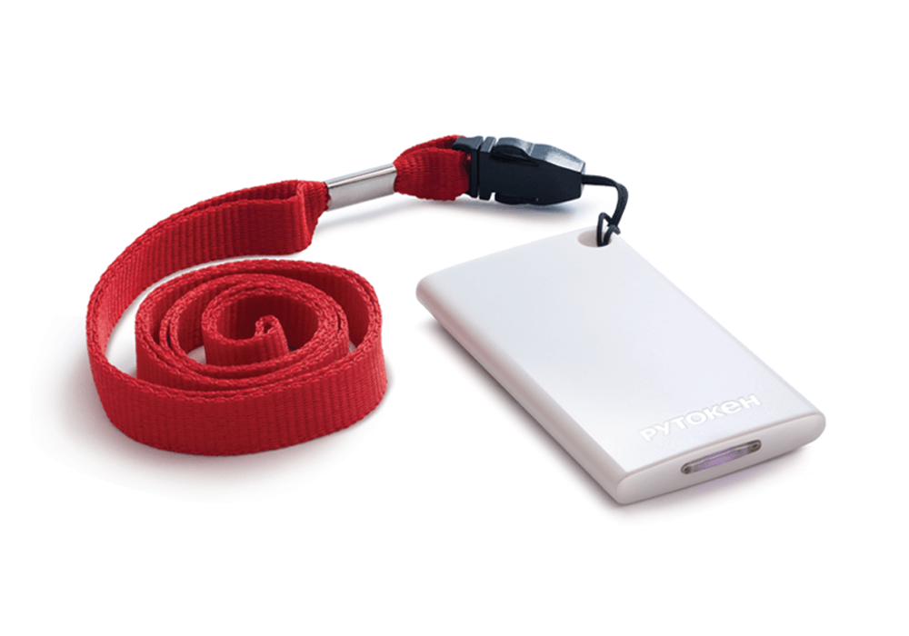

- Размеры 70х40х7 мм.

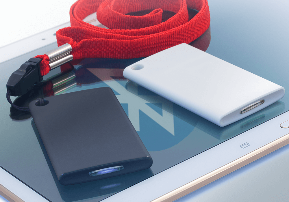

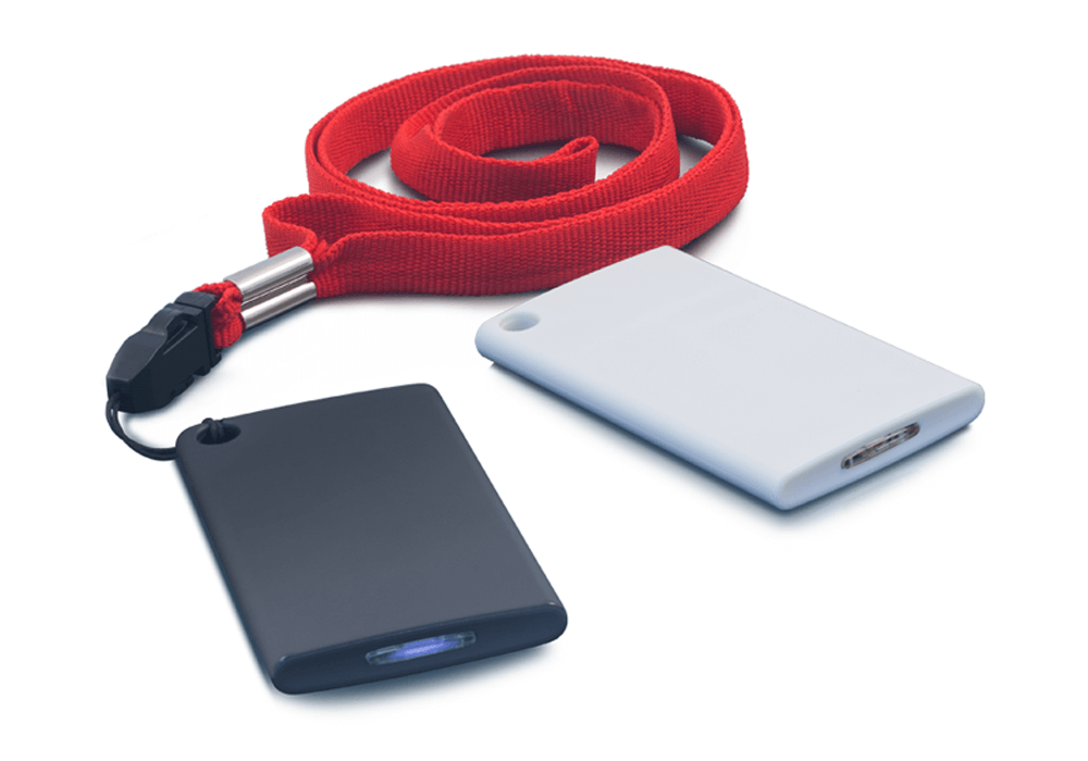

- Доступен на выбор в белом корпусе или в черном с матовым покрытием «софт тач».
