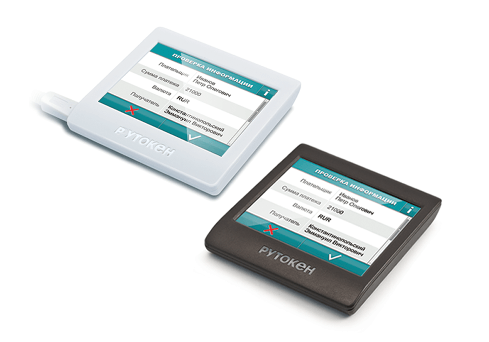

Возможности Рутокен PINPad
Рутокен PINPad — это устройство, предоставляющее доверенную среду для выполнения наиболее критичных операций, требующих визуального контроля пользователем. Вынесение подобных операций из среды рабочей станции позволяет успешно противостоять вредоносному ПО (вирусы, трояны, руткиты и т.п.), которое может находиться на компьютере пользователя и заниматься копированием ключей или модификацией документов, подписываемых электронной подписью.
Устройство Рутокен PINPad обеспечивает защищенную двухфакторную аутентификацию: для работы пользователю необходимо как физическое наличие устройства, так и знание PIN-кода. При этом ввод PIN-кода происходит на экране устройства в доверенной среде, что обеспечивает дополнительную защиту от мошенничества.
Рутокен PINPad используется для подтверждения одиночных или массовых платежей и электронной подписи, так как по своей сути представляет собой Рутокен ЭЦП 2.0 с экраном. Рутокен PINPad имеет возможность подписывать данные как с визуализацией, так и без нее, что позволяет организовать удобную работу с «белыми списками». Рутокен PINPad полностью удовлетворяет требованиям 63-ФЗ «Об электронной подписи» и 161-ФЗ «О национальной платежной системе» в части, касающейся необходимости подтверждения платежей с отображением подписываемой платежной информации.

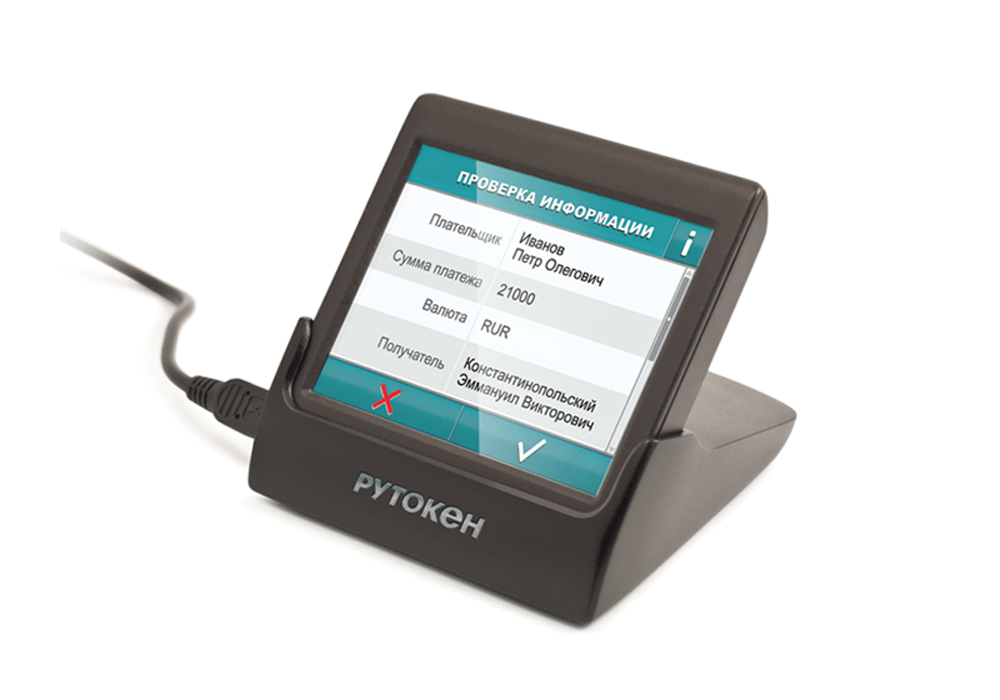

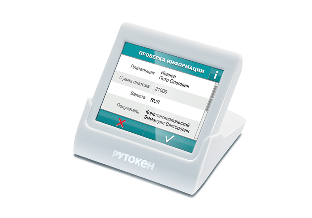

Сенсорный экран
  • Полноцветный сенсорный LCD экран с разрешением 320x240 пикселей.
  • Возможность просмотра больших документов.
  • Визуализация подписываемых документов c возможностью отказа от подписи.

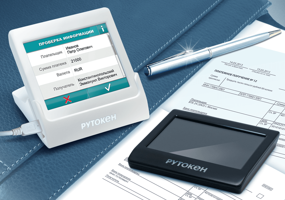

Сценарии применения
В дистанционном банковском обслуживании наиболее применимы схемы с разделением платежей на «черные» и «белые». Обычно для платежей по «белым спискам» не требуется просматривать и подтверждать каждый отдельный платеж. Однако, для небезопасных операций, таких как: платеж контрагенту вне «белого списка» или добавление контрагента в «белый список» клиента, необходимо предоставить беспрецедентный уровень безопасности и надежности.
Рутокен PINPad совмещает удобство и безопасность в одном устройстве. Для массовых платежей может использоваться ключевая пара без специальных атрибутов, а для критичных операций — другая ключевая пара с одним или обоими атрибутами.
Оператор системы всегда уверен в том, что документ, требующий просмотра или подтверждения операции, был действительно подтвержден или просмотрен. Дополнительную безопасность и контроль обеспечивает использование журнала операций. При этом гибкость настроек безопасности находится в руках оператора системы. Конечный пользователь при всем желании не сможет умышленно или неумышленно понизить уровень безопасности, требуемый системой.
