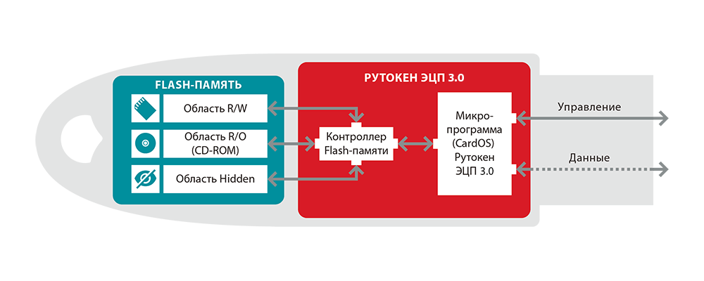

Криптографический контроллер управляет интегрированной картой памяти. Это позволяет без использования каких-либо внешних контроллеров:
  • создавать на флеш-памяти несколько логических разделов с индивидуальными режимами доступа (скрытый, только для чтения, чтение и запись, CD-ROM);
  • менять режимы доступа разделов (постоянное / временное (до переподключения токена) изменение);
  • назначать для каждого раздела защиту смены режима доступа (аутентификация по PIN-коду, проверка наличия слепка компьютера в белом списке).

Флеш-память Рутокен ЭЦП 3.0 Flash находится под управлением карточной ОС Рутокен. Она может быть разделена на несколько разделов. Помимо традиционных разделов для чтения и записи, а также разделов только для чтения, предусмотрена возможность создания скрытых и CD-ROM разделов.
Для каждого раздела флеш-памяти можно задать условия смены режима доступа. Защита данных от НСД обеспечивается за счет хранения данных на скрытом разделе со следующими условиями смены режима доступа на «чтение и запись»: аутентификация по PIN-коду и, дополнительно, проверка наличия слепка компьютера в белом списке, когда работа разрешена только на определенных компьютерах.
