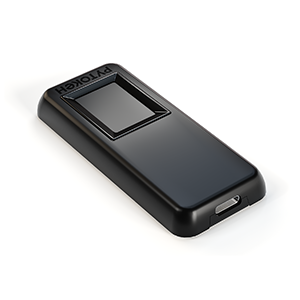

Рутокен БИО — новая серия продуктов Рутокен с биометрической аутентификацией пользователя. Первой моделью в данной серии стал полнофункциональный аппаратный СКЗИ Рутокен ЭЦП 3.0 3250 БИО.

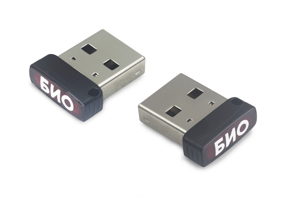

Рутокен ЭЦП 3.0 3250 БИО — это устройство линейки Рутокен ЭЦП 3.0 с биометрической верификацией по отпечатку пальца для ЭП и аутентификации в информационных системах. Рутокен ЭЦП 3.0 3250 БИО — это отдельное исполнение в рамках сертифицированного СКЗИ «Рутокен ЭЦП 3.0».

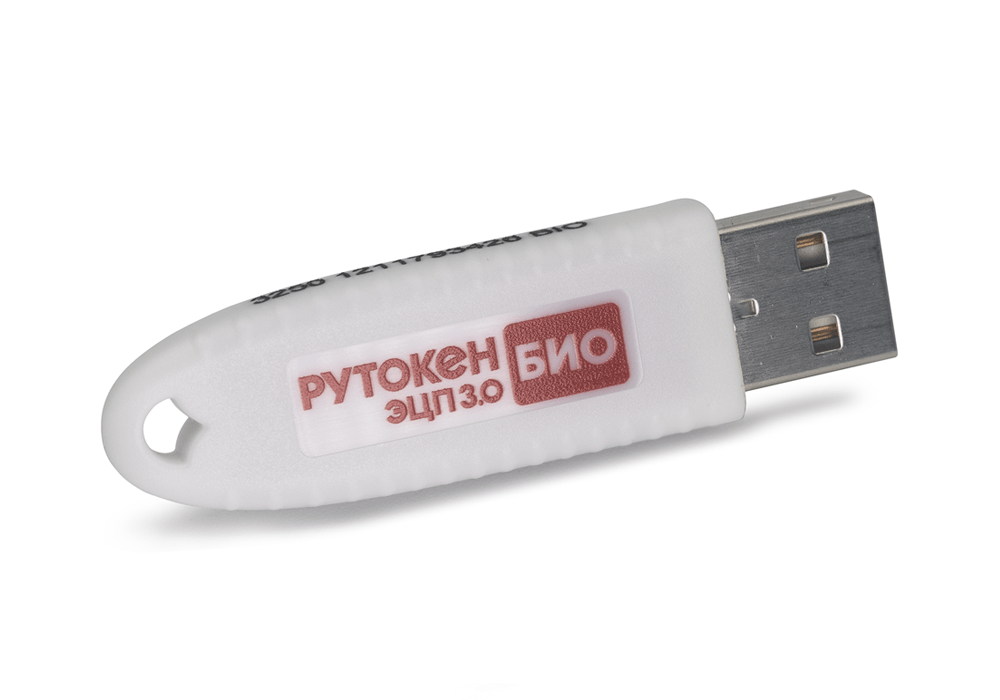

Биометрический USB-токен из линейки Рутокен ЭЦП 3.0, отличающийся повышенной производительностью аппаратных криптографических операций по ГОСТ и высокоскоростной файловой системой. Поддерживает всю функциональность СКЗИ Рутокен ЭЦП 3.0 с контактным интерфейсом.
Обратно совместим с моделями поколения Рутокен ЭЦП 2.0, в том числе полностью поддерживается в системе ЕГАИС и УЦ ФНС.
Сертифицирован по требованиям ФСБ России.

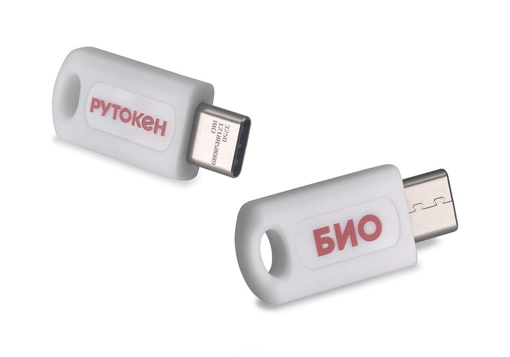

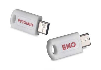

Рутокен ЭЦП 3.0 7250 БИО
Новая модель серии Рутокен БИО со встроенным емкостным сканером отпечатка пальца. Является частью линейки Рутокен ЭЦП 3.0 и поддерживает всю функциональность этой линейки.
Устройство сочетает биометрическую и криптографическую защиту в одном компактном токене, обеспечивая неотказуемость авторства при работе с электронной подписью.
Выход продукта ожидается в первом квартале 2027 года.

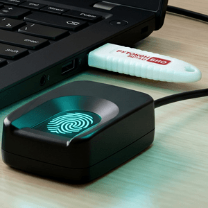

Поддерживаемые сканеры
Для получения изображения отпечатка пальца высокого качества необходим сканер, отвечающий требованиям безопасности и ГОСТ Р 58298-2018.
Рекомендуемые сканеры:
  • ZKTeco ZK9500
  • Futronic FS-80H
  • Папилон ДС-21C
Перечень неокончательный и может расширяться.
В перечне представлены сканеры с подключением к рабочему месту пользователя или администратора через USB-порт. Подробная информация по поддерживаемым сканерам.

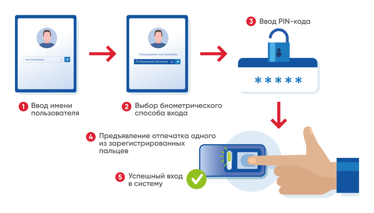

Трехфакторная аутентификация в ИС

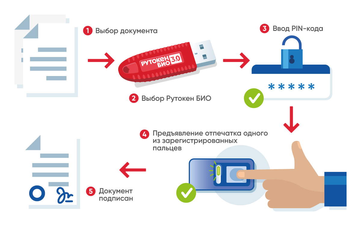

Электронная подпись по пальцу
Адаптивная аутентификация
Рутокен БИО позволяет реализовать адаптивную аутентификацию на основе рисков. Как пример, администратор ИС может сгенерировать на ключевом носителе пользователя Рутокен ЭЦП 3.0 3250 (БИО) несколько ключевых пар с разными параметрами аутентификации для каждой пары в зависимости от сценария их использования.
Подключение пользователя к корпоративной ИС
  • Из дома по VPN: ключевая пара №1 с привязкой к биометрическим данным пользователя.
  • Из офиса: ключевая пара №2 без привязки к биометрических данным пользователя.
В данном случае пользователю для аутентификации в ИС из офиса достаточно будет предъявить токен и ввести PIN-код, а для доступа к ИС из дома нужно будет дополнительно пройти биометрическую аутентификацию, но устройство в обоих случаях будет одно — Рутокен БИО.
Таким образом можно регулировать требования к аутентификации пользователя в зависимости от критичности данных и точки входа в информационную систему, обеспечивая принципы концепции Zero-Trust.

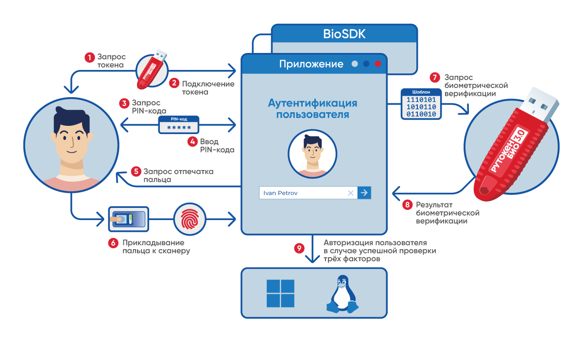

Биометрическая верификация для внешнего приложения
Устройство Рутокен БИО и BioSDK позволяет разработчику программного обеспечения проводить биометрическую верификацию внутри токена и передавать результат своему приложению для реализации аутентификации или подписи документа по биометрическому признаку.
  1. Приложение запрашивает подключения токена к компьютеру.
  2. Пользователь подключает Рутокен БИО.
  3. Приложение запрашивает PIN-код от Рутокен БИО.
  4. Пользователь вводит PIN-код.
  5. Приложение запрашивает у пользователя отпечаток пальца.
  6. Пользователь предъявляет свой отпечаток.
  7. Приложение, используя BioSDK, получает изображение со сканера, формирует из него шаблон и передаёт его в устройство Рутокен БИО.
  8. Рутокен БИО проводит биометрическую верификацию и возвращает результат приложению.
  9. Приложение обрабатывает результат, полученный от устройства, и например, принимает решение об авторизации пользователя в приложение в зависимости от результата верификации.

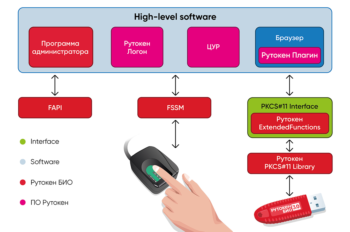

Архитектура Рутокен БИО + ПО Рутокен
Компоненты
Устройство Рутокен ЭЦП 3.0 3250 БИО предназначено для защищенного хранения эталонного биометрического шаблона и сравнения с предъявляемым (биометрическая верификация).
Программа администратора  — это программное обеспечение с графическим интерфейсом, предназначенное для администрирования устройств Рутокен, поддерживающих биометрическую аутентификацию.
Основные функции программы:
  • регистрация отпечатков пальцев (до 3-х);
  • обновление отпечатков пальцев;
  • разблокировка биометрической аутентификации;
  • просмотр информации о зарегистрированных отпечатках пальцев;
  • просмотр информации о подключенных устройствах;
  • просмотр поддерживаемых и подключенных сканеров отпечатков пальцев;
  • выгрузка логов работы программы.
BioSDK — это программный инструментарий, который позволяет разработчикам программного обеспечения интегрировать биометрические функции для работы с устройством Рутокен БИО в различные приложения.
Состав BioSDK:
  • SDK PKCS#11 в части биометрии;
  • библиотеки FAPI и FSSM;
  • документация (описание библиотек и инструкции по их использованию);
  • тестовые утилиты;
  • примеры кода.
BioSDK использует библиотеки FAPI и FSSM для взаимодействия с интегрированным приложением. Разработчики подключают эти библиотеки для работы с отпечатками на своем ПО.
Библиотека, предназначенная для работы с биометрией. Назначение:
  • создание биометрических шаблонов из изображений пальца, полученных со сканера;
  • поддержка шаблона ISO/IEC 19794-1-2013;
  • определение подлинности отпечатков (антифейк);
  • контроль качества отпечатков.
Модуль поддержки сканеров отпечатков пальцев. Это динамически подключаемая библиотека, предоставляющая унифицированный интерфейс для взаимодействия с различными сканерами отпечатков пальцев от разных производителей для получения изображения необходимого качества.

  • Размеры 58х16х8мм для USB-A (классический форм-фактор), 17,8х15,4х5,8мм для USB-A (форм-фактор micro) и 29,5x13x6мм для USB-C.
  • Масса 6,3 г для USB-A (классический форм-фактор), 1,6 г для USB-A (форм-фактор micro), 3 г для USB-C.
