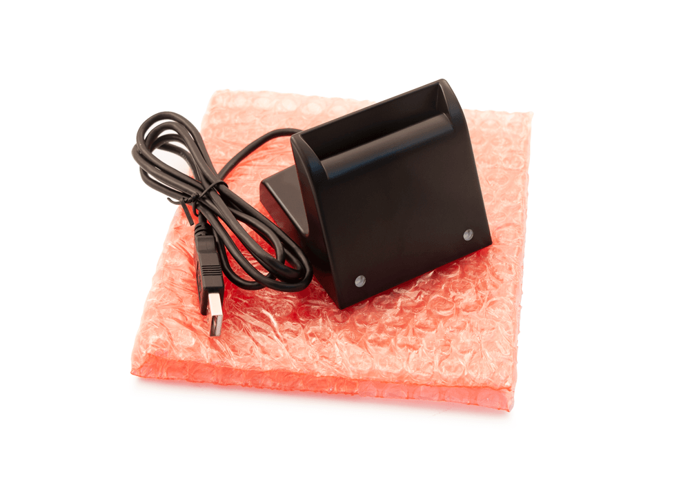

Рутокен SCR 3001 — это считыватель смарт-карт, выполненный на базе собственного схемотехнического решения с уникальным дизайном Имеет закрытую прошивку, что обеспечивает самый высокий уровень безопасности.
Устройство чтения/записи смарт-карт SCR 3001 работает со всеми типами микропроцессорных смарт-карт и с большинством типов карт памяти. Этот надежный и удобный считыватель смарт-карт соответствует стандартам: ISO 7816, Microsoft PC/SC и совместим с операционными системами Windows, macOS и Linux.
Почему Рутокен SCR 3001
  • Удобство работы. Вертикальная загрузка и извлечение смарт-карты одной рукой;
  • Не царапает смарт-карты. Опускающаяся контактная площадка (landing contacts);
  • Повышенный ресурс. Не менее 200 000 подключений смарт-карт;
  • Работает со всеми типами микропроцессорных смарт-карт стандарта ISO 7816-3, Class A, B, C (5V, 3V, 1.8V), а также с большинством типов карт памяти;
  • Поддержка микропроцессорных карт с протоколами работы T=0 и T=1;
  • Построен на базе проприетарного схемотехнического решения и имеет закрытую прошивку, обеспечивающую высокий уровень безопасности;
  • Соответствует стандартам ISO 7816 и Microsoft PC/SC;
  • Спроектирован и изготовлен в России.

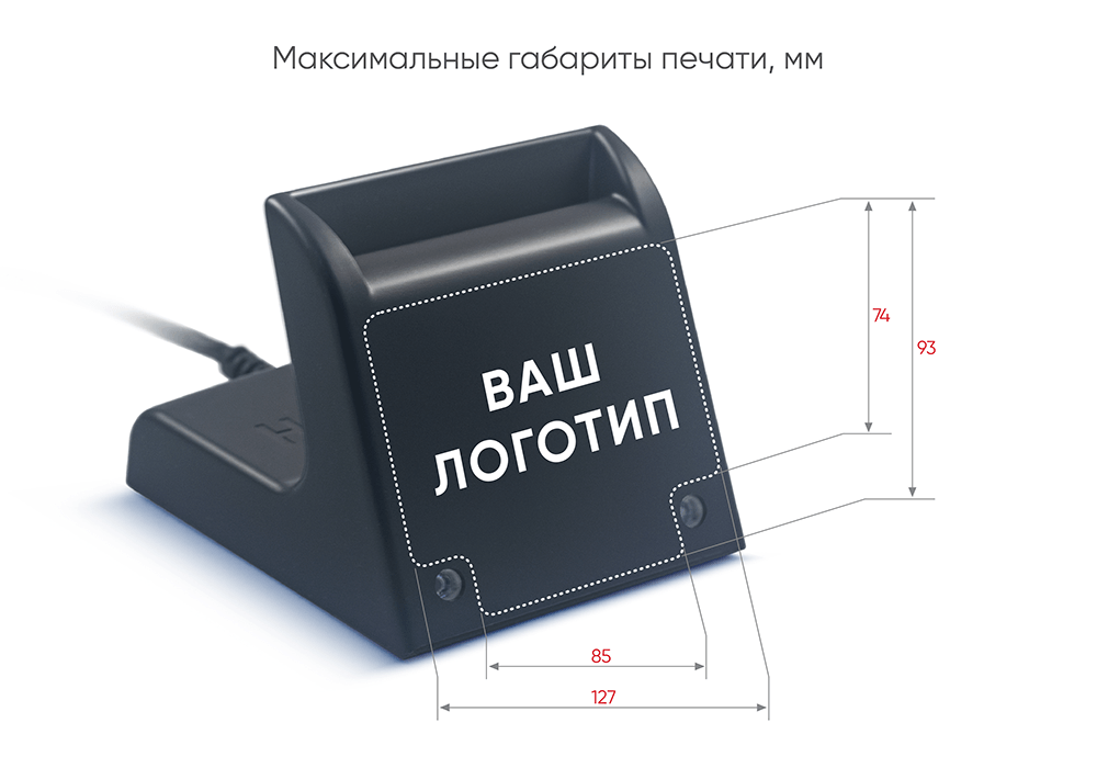

Брендирование
При заказе считывателей Рутокен SCR 3001 от 500 штук возможна кастомизация устройств. Нанесение логотипа выполняется по УФ-технологии, позволяющей получать изображения, не стирающиеся в течение продолжительного времени.

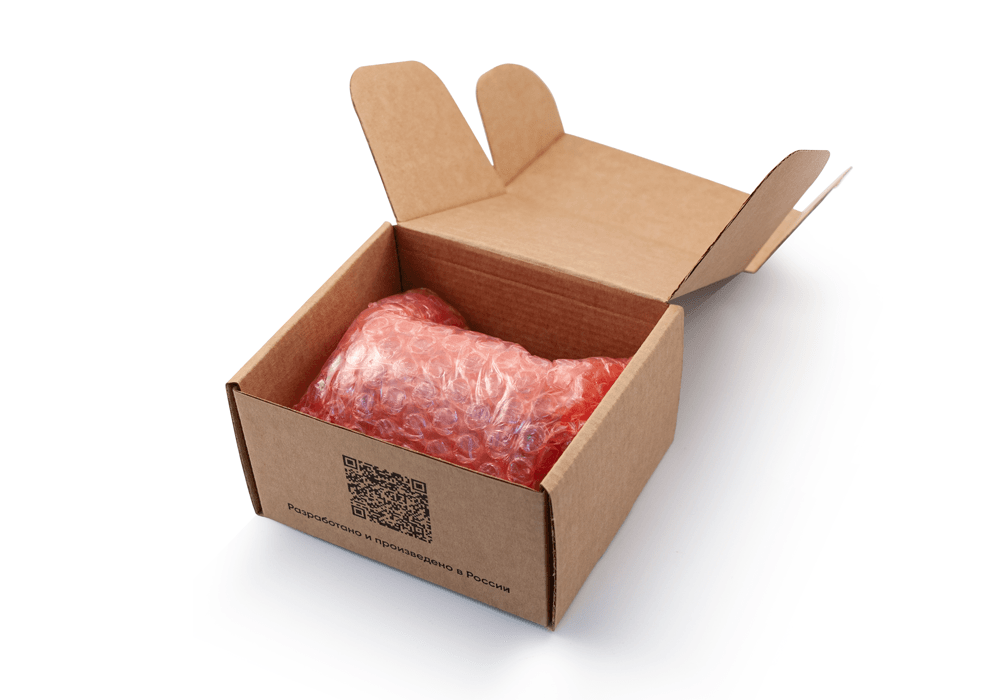

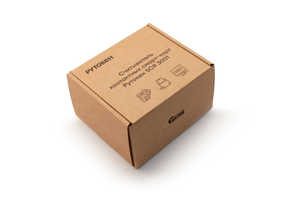

Каждый считыватель Рутокен SCR3001 поставляется в индивидуальной упаковке, которая обеспечивает надежную защиту при любом способе доставки.
Сначала устройство упаковывается в защитный пакет из воздушно-пузырчатой пленки, защищающий товар от механических повреждений, влаги и грязи при транспортировке и хранении. Далее считыватель помещается в коробку с QR-кодом. По коду можно оперативно перейти на страницу устройства и ознакомиться с Руководством пользователя.
