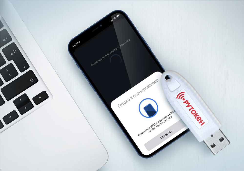

Помимо традиционного контактного интерфейса токен оснащен бесконтактным интерфейсом (NFC). При этом функции устройства доступны через оба интерфейса. Это позволяет подписывать документы на смартфонах и планшетах так же легко, как расплачиваться бесконтактной банковской картой, при наличии поддержки в используемом мобильном приложении.
Наличие беспроводного канала NFC позволяет получить полноценное рабочее место на телефоне или планшете c Android, iOS или ОС Аврора. Возможность электронной подписи документа будет доступна, даже когда на устройстве нет доступа к мобильной сети или интернету. Чтобы подписать документ достаточно приложить USB-токен к NFC-считывателю мобильного устройства. После этого устройством Рутокен ЭЦП 3.0 NFC будет вычислена электронная подпись на неизвлекаемом ключе. Для реализации этих возможностей используемое мобильное приложение должно поддерживать работу с Рутокен ЭЦП 3.0 NFC.
