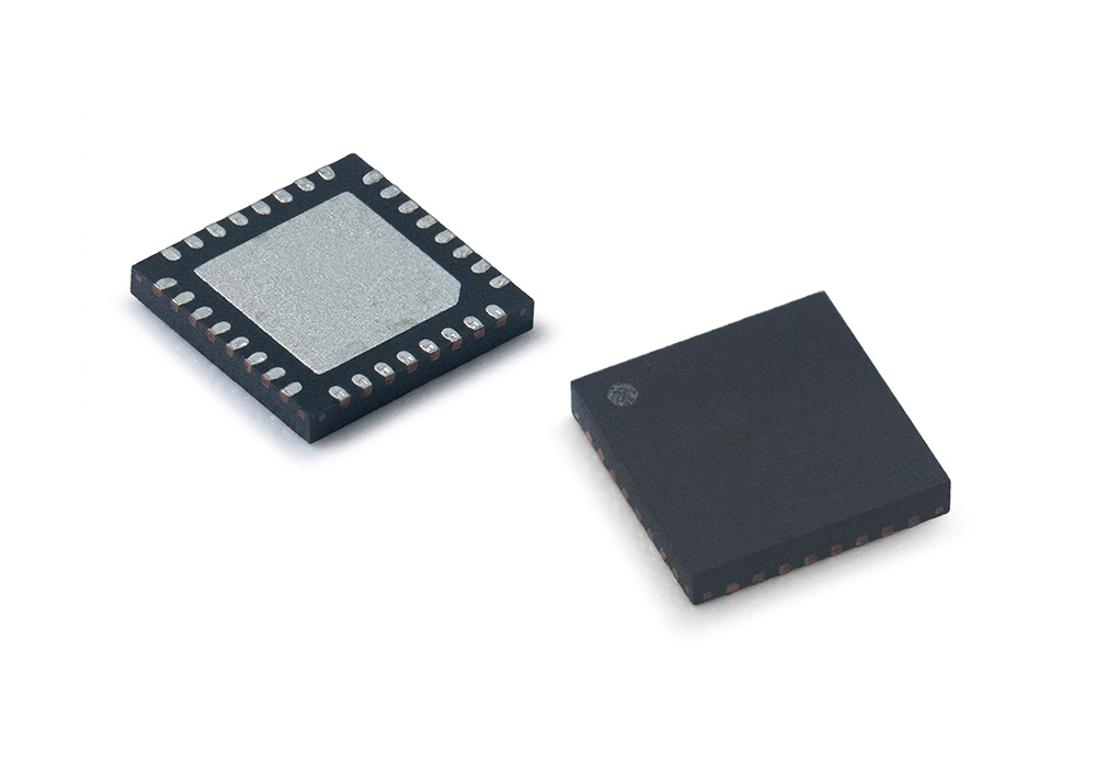

Рутокен Чип 3127
Рутокен Чип 3127 — компактная микросхема для встраивания в широкий спектр оборудования: от серверов и рабочих станций до планшетов и банкоматов, контроллеров, маршрутизаторов, принтеров, биометрических устройств, интерактивных панелей, приборов учета, датчиков.
Реализует аппаратный корень доверия платформы, обеспечивая доверенную загрузку, контроль целостности и криптографическую защиту информации.
Является полнофункциональным аппаратным СКЗИ, с возможностью хранения ключей в неизвлекаемом виде со сроком действия закрытого ключа до 5 лет. В микросхеме аппаратно реализованы: ГОСТ Р 34.10–2012 с длиной ключа 256/512 бит и ГОСТ Р 34.11–2012 (Стрибог), симметричные шифры Магма и Кузнечик, международные алгоритмы электронной подписи RSA и ECDSA. Криптографические операции выполняются без копирования ключа за пределы защищенной памяти Чипа.
Поддерживает протокол CRISP (ГОСТ Р 71252-2024) для организации защищенного взаимодействия в индустриальных системах.
Микросхема сертифицирована по требованиям ФСБ по классам КС1/КС2/КС3, подтверждена неизвлекаемость ключей.
Микросхема применяется как для решения общих задач (доверенная загрузка устройства, аттестация оборудования, защищенное хранение ключей, подписание и шифрование данных, построение защищенных каналов передачи данных), так и для специфичных отраслевых применений (Mobile Device Management, использование в системах учета энергоресурсов, лицензирование ПО, и пр.), требующих СКЗИ.
Микросхема имеет компактные габариты (4x4мм) и низкое энергопотребление.
Комплект разработчика позволяет встраивать поддержку в конечные устройства с различной средой функционирования (embedded Linux, RTOS и др.).

Общие технические характеристики
  • Температура эксплуатации: -40…+85˚C.
  • Размеры: 4x4x0,85мм / 32-pin QFN.
  • EEPROM память 128 КБ.
  • Интерфейсы подключения: USB (CCID) 1.1 и выше, а также UART, I2C, SPI
