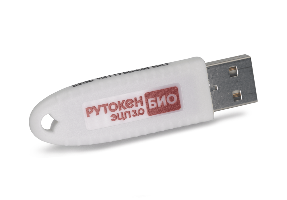

Рутокен ЭЦП 3.0 3250 БИО
Рутокен ЭЦП 3.0 3250 БИО — это устройство линейки Рутокен ЭЦП 3.0 с биометрической верификацией по отпечатку пальца для ЭП и аутентификации в информационных системах. Рутокен ЭЦП 3.0 3250 БИО — это отдельное исполнение в рамках сертифицированного СКЗИ «Рутокен ЭЦП 3.0».
