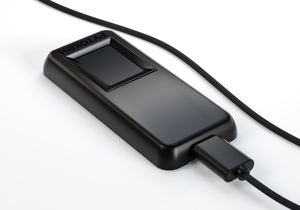

Рутокен ЭЦП 3.0 7250 БИО — готовящаяся к выходу новая модель серии Рутокен БИО со встроенным емкостным сканером отпечатка пальца. Является частью линейки Рутокен ЭЦП 3.0 и поддерживает всю функциональность этой линейки.
Обратно совместим с моделями поколения Рутокен ЭЦП 2.0, в том числе полностью поддерживается в системе ЕГАИС и УЦ ФНС. Устройство сочетает биометрическую и криптографическую защиту в одном компактном токене, обеспечивая неотказуемость авторства при работе с электронной подписью.

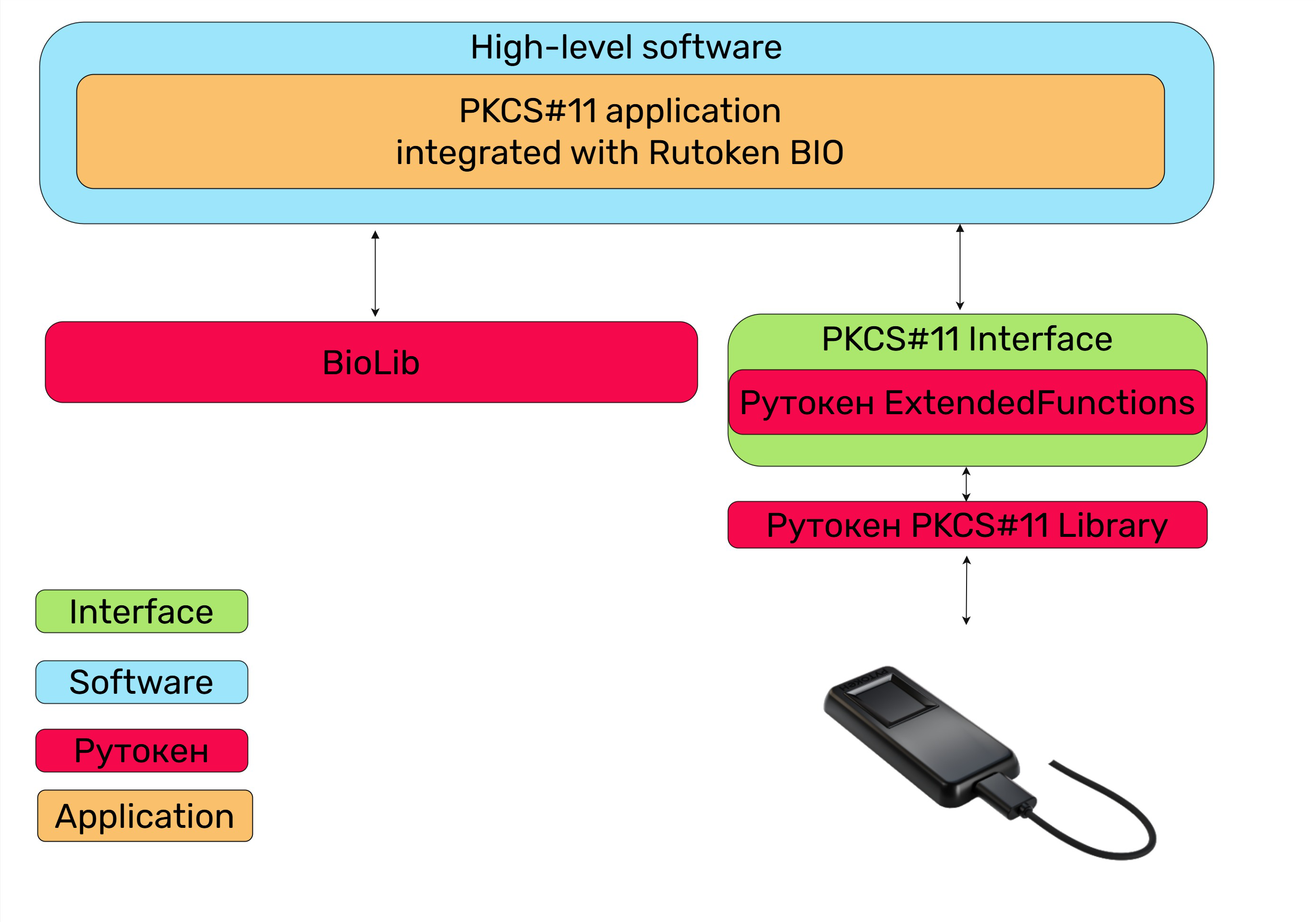

Архитектура Рутокен ЭЦП 3.0 7250 БИО + ПО через PKCS#11

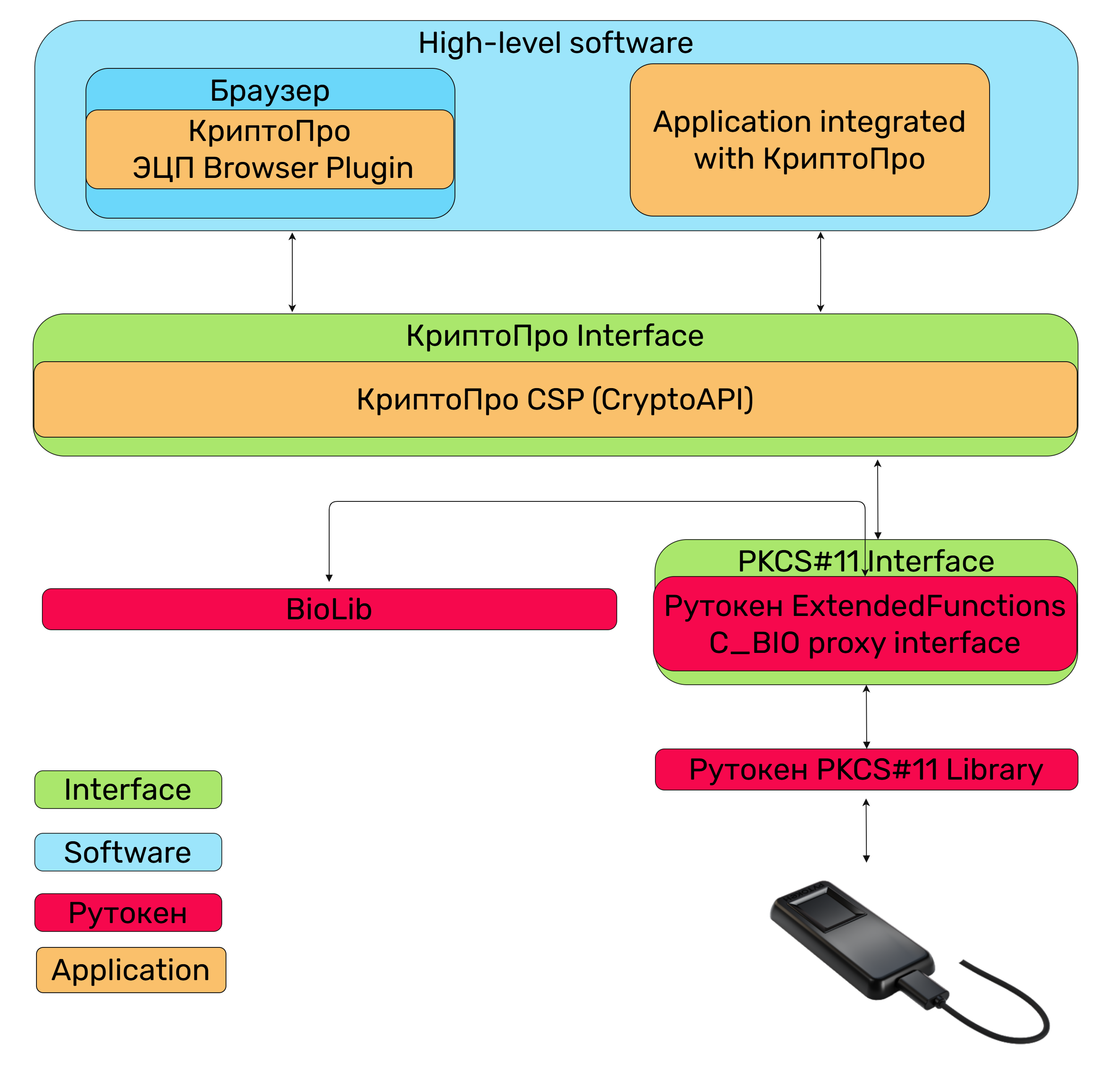

Архитектура Рутокен ЭЦП 3.0 7250 БИО + КриптоПро CSP

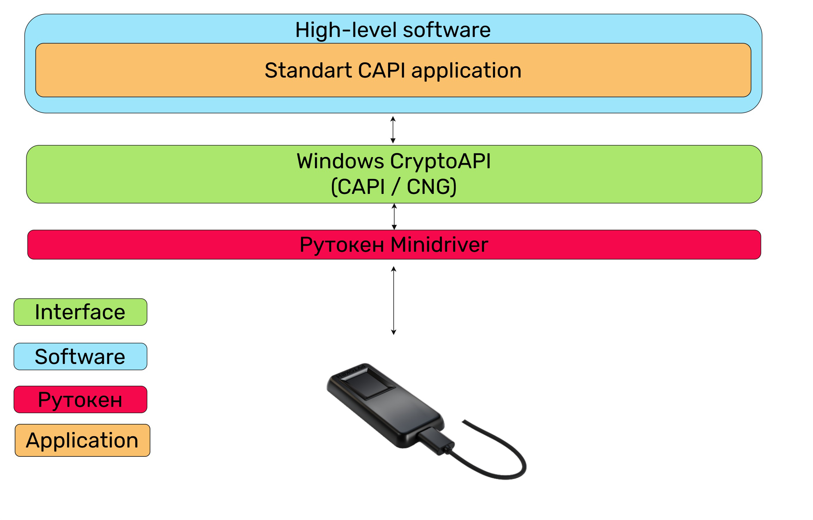

Архитектура Рутокен ЭЦП 3.0 7250 БИО + ПО с поддержкой криптографической подсистемы Windows
