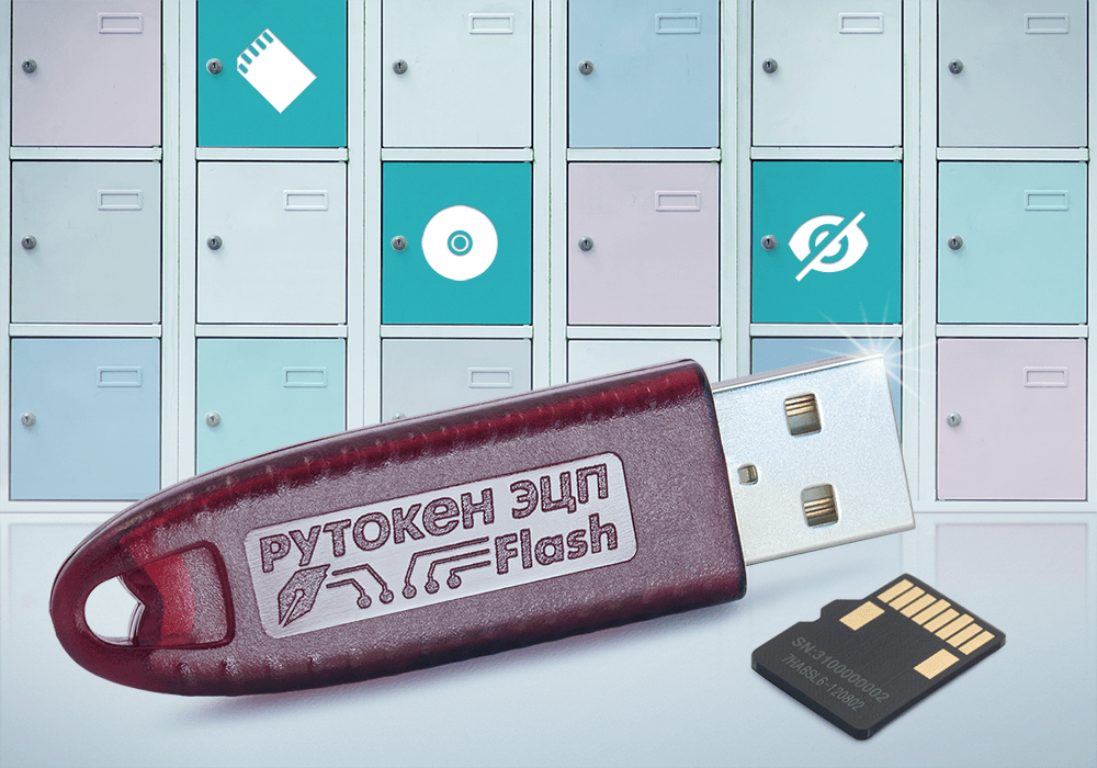

Flash-память электронного идентификатора Рутокен ЭЦП Flash можно использовать как для хранения дистрибутива программного обеспечения, так и для автоматического запуска приложений при подключении токена или доверенной загрузки операционной системы. Кроме того, на базе устройства, размерами не отличающегося от обычных USB-токенов, возможно создание специализированных программно-аппаратных решений.
Чем Рутокен ЭЦП Flash выделяется на фоне других электронных идентификаторов? Во-первых, наличием управляемой Flash-памяти. В памяти можно создавать разделы, ограничивая доступ к ним с помощью PIN-кодов. Во-вторых, возможностью создания скрытых и CD-ROM-разделов. Эта функция пригодится, если стоит задача распространения программного обеспечения. В-третьих, на устройстве Рутокен ЭЦП Flash, помимо раздела CD-ROM, сохраняется раздел для пользовательских данных, который каждый пользователь может использовать по своему усмотрению.
