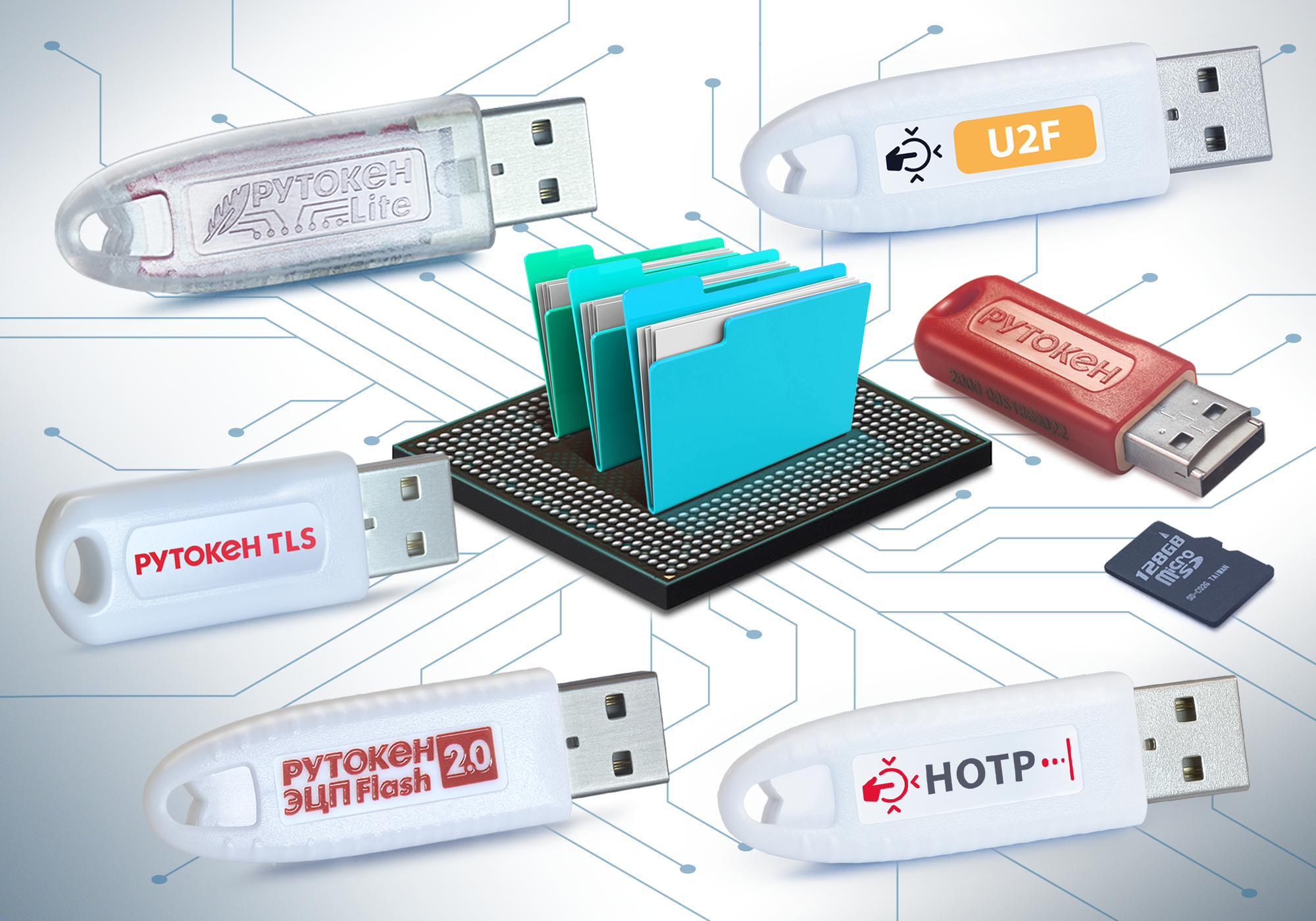

Токены с Flash-памятью
Идентификаторы Рутокен со встроенным Flash-диском.
Токены с Flash-памятью — комбинированные аппаратные решения, объединяющие в одном корпусе электронный идентификатор Рутокен и Flash-диск без увеличения габаритов устройства. Flash-память может быть как неуправляемой, так и защищенной управляемой.
Если Рутокен оснащен неуправляемой памятью, то пользователь получает к ней доступ сразу же после подключения токена к ПК, без необходимости совершения дополнительных действий. Такую память можно использовать, для хранения дистрибутивов или запуска программного обеспечения непосредственно с токена. Например, поместить в неё программу для электронной подписи документов, что позволит работать на любом компьютере, без установки дополнительного ПО.
Доступ к управляемой защищенной Flash-памяти на чтение и/или запись может предоставляться только после ввода пользователем персонального PIN-кода. PIN-код защищен от взлома подбором, поскольку после нескольких неудачных попыток ввода, доступ будет заблокирован. Перенос Flash-памяти на другой токен или подключение её напрямую к считывателю не позволит получить доступ к данным.
